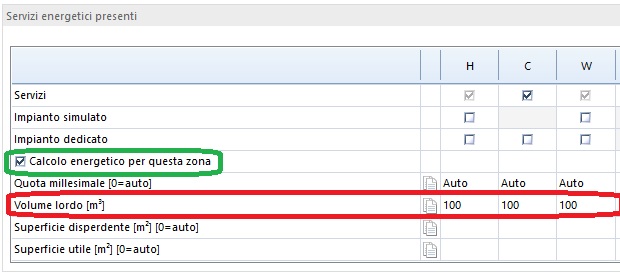

Salve,
Il messaggio forse doveva essere del tipo:
Per ciascun servizio incluso è obbligatorio inserire il volume lordo! Impossibile proseguire!
C'è un punto esclamativo in meno ma l'enfasi non dovrebbe cambiare di molto. E dov'è il volume lordo?
Il volume lordo è quello evidenziato in rosso.
Piuttosto, perché è stato selezionato il checkbox "Calcolo energetico per questa zona" (rettangolo verde)? In prima battuta dovrebbe essere evidente che se mi viene richiesto il calcolo per una specifica zona significa che nel mio edificio ne ho più di una. Se ne ho una sola non è necessario che io la selezioni.

Grazie Albertop,
ma l'errore che il software mi restituisce è esattamente quello che ho riportato,
preceduto da un bell'ottagono rosso con punto esclamativo:
"Attenzione! Volume per servizio incluso obbligatorio! Impossibile proseguire!"
Inoltre nella sezione "Fabbricato :: Scambi termici con l'esterno :: Trasmissione :: Zona"
non trovo i campi che sono presenti nella tua immagine.
purtroppo non riesco a postare lo screenshoot della sezione.
Comunque, per intenderci ci sono le colonne | H | C | W | identiche alle tue (chiaramente con | V | L | T | )
le righe Servizi, Impianto simulato e Impianto dedicato sono le stesse,
ma sotto la riga "Impianto dedicato" non c'è più niente, solo sfondo.
e dopo la sezione "Servizi energetici presenti" c'è la sezione "Tipo di distribuzione (per Ed.Rif.)"
Perché?
Ho idea che tu abbia fatto un po' di confusione...
Se sei nella trasmissione... sei nella trasmissione nell'ambiente, per forza che non vedi la tabella.
Guarda nella parte sinistra della finestra, c'è una cosiddetta struttura ad albero, o treeview.
Con 3 livelli: Edifico scritto in grassetto in blu
Zona in verde
Ambiente in arancione
Clicca sull'edificio e compare la tabella.
Anche se clicchi sula zona compare la tabella, ma non ti complicare la vita: lavora sull'edificio.
