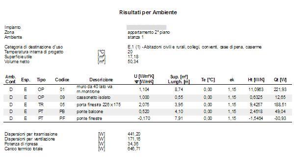

L'help è ancora quello delle versioni pre Dm 2015; Albertop si riferiva alla spunta sul calcolo dei carichi termici; la scheda Util-Risultati-Fabbricato ti da i carichi termici per ambiente e le potenze termiche per gli impianti.

La scheda Util-Risultati-Fabbricato da le dimensioni, trasmittanze etc... e dispersioni per ogni componente

Lungh. Ⓜ Te [°C] ek Ht [W/K] Qt [W]
Y [W/mK]

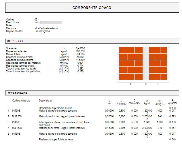

oppure Util-Componenti:

Documento completamente bianco o simile a questo (senza valori):
