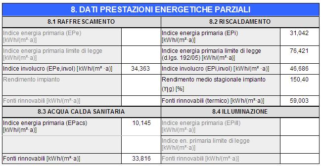

In secondo luogo, una volta inseriti i valori forniti dalla ditta erogatrice ottengo una quota di rinnovabile pari al 70% per quanto riguarda l'acs e circa del 50% per quanto riguarda il riscaldamento, come riportato anche dagli indicatori di prestazione energetica forniti dal software (allego immagine).
A questo punto però, provando a redigere l'APE del complesso, ottengo questo risultato:
Per mia ignoranza della normativa o del funzionamento del programma (è la prima volta che mi confronto con fonti rinnovabili diverse dal solare termico) non riesco a capire perchè la quota di rinnovabile relativa all'acs non corrisponda alla quota di FER 70% riportata negli indicatori energetici dell'edificio ( come invece accade nel caso del solare termico) e la quota di rinnovabile relativa al riscaldamento sia pari a 0 (in questo caso devo riportare manualmente il valore della fonte rinnovabile o ho commesso qualche errore?).

Sembrerebbe un errore del programma di stampa. Se a video mostra un valore > di 0, dovrebbe riportarlo anche in stampa. Nella stampa c'è il comando "Aggiorna". Prova ad utilizzare questo comando per riallineare i dati con il progetto. Se non riesci, inviaci il progetto (utilizzando il modulo "Contatti" del sito).

E' un errore del programma di stampa. E' già stato sistemato ma sarà disponibile con la versione 1.58:
Con la 1.57 è necessario ricalcolare il dato manualmente. Grazie per la segnalazione e per la verifica.

Solo un'ultimo dubbio originato dalla tabella 8 allegata sopra:
I valori di quota rinnovabile inseriti nella tabella 8 allegata all'ultima risposta sono solo di esempio vero?
Perchè essendo 10,145 il 30% del totale, la quota di rinnovabile dovrebbe essere pari a 23,672 (70%) e non a 33,816 (100%).
