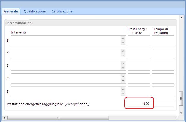

Vado in Elaborati, Attestati, Generale nel gruppo Raccomandazioni ed inserisco un valore:
Richiedo la funzione Controllo/Calcolo e richiedo le stampe dell'APE:

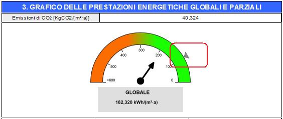

Grafico sezione 3:

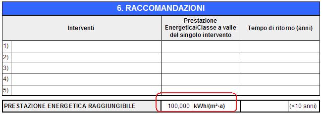

Valore in sezione 6:
Invece dovrebbe essere?

In pratica accanto al triangolino del cruscotto non dovrebbe essere indicato il valore numerico 100,00?
Non è stato previsto. Ho visto che in altri software nel riquadro 3 viene presentata un'accozzaglia di cifre e scritte. Secondo me almeno la prima pagina dovrebbe essere "pulita". I dati ci sono comunque tutti; perchè duplicarli? Se non è sufficiente, ditelo che ne teniamo conto per sviluppi futuri.

A me "sembra" un doppione della medesima informazione al punto 6. Per il momento inserisci manualmente il valore. Modificheremo la stampa. Eventualmente manda un PM a cherubino che ti modifica il modello di stampa e te lo fai inviare ;)
