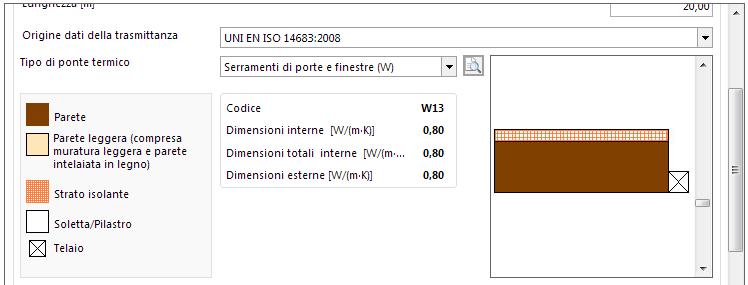

Inoltre, non sono convinto che un intervento migliorativo lo si possa realizzare sempre nel medesimo progetto. A meno di non tralasciare particolari importanti. Faccio un semplice esempio:
Supponiamo di prevedere un "cappotto" esterno. Oltre a modificare la trasmittanza della struttura, nella normalità dei casi dovrò tenere in considerazione anche il ponte termico che si genera come conseguenza dell'intervento:
In questo caso si è reso necessario modificare il componente (modifica della trasmittanza) ed anche inserire ulteriori elementi disperdenti.
