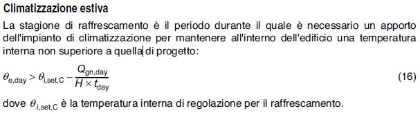

Non necessariamente 0/0 - 0/0 significa che la procedura non ha verificato nemmeno un giorno in cui questa relazione diventa vera (UNI/TS 11300-1:2008 par. 10.2 pagina 15):
Se provi (non lo puoi fare in una certificazione) a settare che so, 24 gradi di temperatura interna della zona piuttosto che 26°C, vedrai che EPi, invol sarà maggiore di 0.
