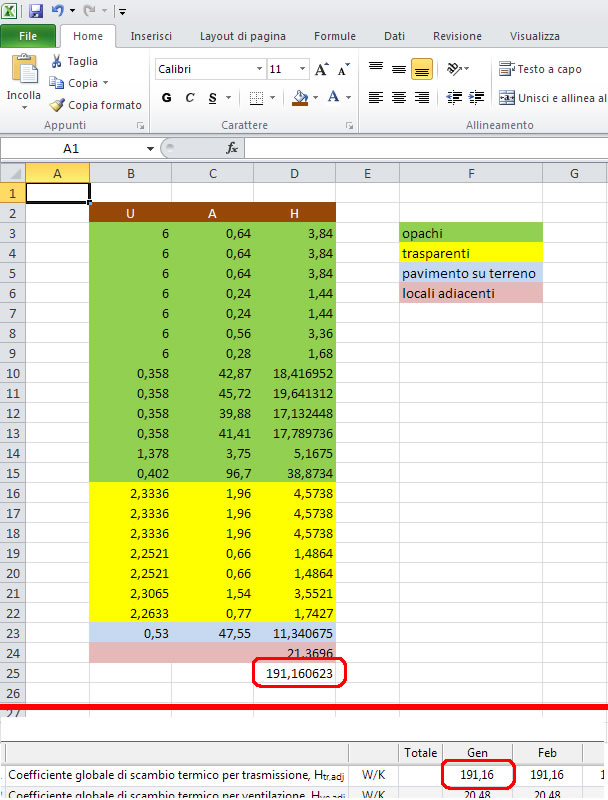

Io non vedo una grande discrepanza. Invece vedo che nel progetto hai inserito delle maggiorazioni senza probabilmente conteggiarle nel calcolo di H:

Confrontando quanto hai reso disponibile nel messaggio precedente e quanto si evince da Zone termiche, il problema sembra confinato nella U delle finestre.
Per la finestra F5, ad esempio, in Zone termiche e' riportato:
superficie serramento = 0,66 m2
esposizione = ovest
U = 2,948 W/m2K
resistenza termica addizionale = 0,22 m2K/W
superficie vetrata = 0,36 m2
emissività = 0,837
trasmittanza solare = 0,75
fattore riduzione schermature mobili = 1
g(gl+sh) = 0,68
per cui ho considerato U=2,948 mentre tu consideri U=2,2521 W/m2K.
Mi puoi dire, gentilmente, dove sbaglio?
Io cerco sempre di essere gentile. La trasmittanza della finestra di base è 2,948 W/mq°C però hai detto che c'è una resistenza termica aggiuntiva dovuta alle chiusure in legno (pari a 0,22 m2°C/W). Alla fine la trasmittanza del serramento risulta 2,252 W/m2°C.
