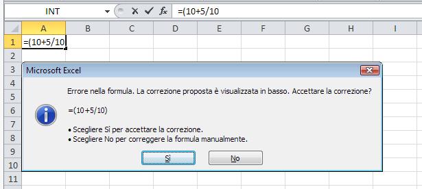

Una cosa che mi ha scandalizzato è stato quando anche Microsoft ha gettato la spugna con gli utenti che vogliono tutto subito ed automaticamente. Ma questo è il nuovo corso ... il buon Bill non lo avrebbe mai fatto. Ecco cosa intendo:
In Excel parto a scrivere la formula con una parentesi. Esempio =(10+5/10 e premo invio, Excel mi da questo messaggio:
Se io utente lo accetto, il risultato è errato perchè sicuramente io volevo (10+5)/10 e non (10+5/10). I software devono aiutare e non prendere decisioni.
