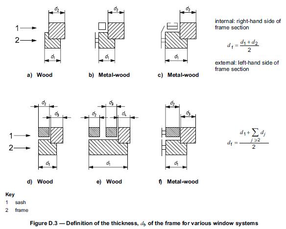

Mi ricordate, per favore, come si calcola il "coefficiente d per telai in legno = (d1+...+d2)/n 🇲🇲" nei componenti trasparenti?
devo sommare lo spessore del singolo strato del telaio e fare la media?
(evidentemente le finestre in legno saranno la sovrapposizione di più strati)

Hope it helps

Grazie.
Per capirci: il vetro è attaccato al pezzo a destra in alto;
il muro attaccato al pezzo a sinistra in basso? :D

se poi qualcuno mi dice pure che sono le lineette che appaiono nella figura
C) metal-wood
ed
f) metal-wood
lo facciamo santo subito :D
serramenti legno alluminio?
