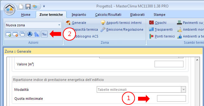

Salve
Io sto inserendo 24 appartamenti con un impianto centralizzato...Quindi ho creato24 zone ed ogni zona corrisponde ad un appratamento...Quando ad esempio vado a inserire i dati per di un appartamento qualssiasi nella videata "Zone termiche" ---> "Generale" ---> "E' previsto ACE per questa singola zona" ---> Volume lordo delle pareti, Sup. che delimita verso l'esterno e Sup. calpestabile, dopo trovo " ripartizione indice di prestazione energetica " sotto c'è un'altra voce : Tabelle millesimali ed è bloccata...lo vedo in grigio chiaro ma non posso aprirlo per vederla!!!
Ora ho capito.
La modalità è disabilitata perchè attualmente il metodo per la ripartizione delle perdite è solo in "millesimi" (molto probabilmente la norma sarà più precisa in futuro).
In un caso del genere, io consiglierei di mettere un valore qualsiasi nella quota millesimale (ad esempio 1) in tutte le zone e poi fare il calcolo automatico premendo il pulsante apposito (2):

OK...Grazie per l'aiuto :)))
