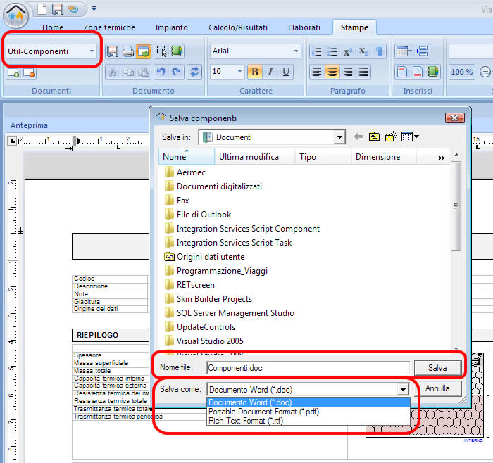

Ciao ho il seguente problema, dopo aver impostato le strutture, devo esportarle oppure stamparle, quindi vado in STAMPE,
aggiungi, aggiungo vedo il file a video con tutte le strutture e fin qui tutto bene,
quando faccio per esportarle, clicco sul pulsante esporta e si apre una finestra con scritto selezionare documenti da esportare e non vedo nessuna riga, non posso selezionare nessuna riga. stesso discorso per la stampa!
qualche idea?
grazie cordiali saluti
Non capisco ...
Vai nel menu stampe, selezioni la stampa "Util_componenti"; richiedi esporta:
ti viene richiesto il file in cui vuoi salvare ed il formato (doc, pdf, rtf). Si tratta di una stampa quindi "esportazione della stampa", non del componente.
Non ho capito io? c'è qualcos'altro?
m
  • m
Sembra ok, sono riuscito, però ho dovuto uscire dal programma e rientrare, niente di grave, comunque grazie
