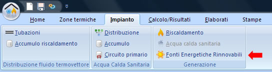

Terminata una ACE non so come inserire il contributo di pannelli solari per verificare il possibile miglioramento di classe energetica.
Devo inserire tutto in Master e poi ritravasare in MC ?

Però in impianto a me appare solo:
distribuzione
accumulo
circuito primario.
Mi scuso per il disturbo, ma confesso che la nuova veste grafica mi è ancora un po' ostica e non riesco a districarmi bene.

Scaricato versione 1.33
Ho ricevuto il codice di attivazione per ora solo in versione LE; per la versione PRO mi dice di attendere.
Ma con la versione LE non sono attive varie funzioni fra le quali l'importazione da MC Impianto per cui sono bloccato.
1) l'attivazione PRO è cosa lunga ?
2) ora appare la funzione Fonti Energetiche rinnovabili, ma nella maschera appare solo il dettaglio mensile dell'energia termica prodotta. L'immissione dei dati deve essere fatta da MC Impianto oppure nella versione LE sono bloccate alcune funzioni ?
Grazie ancora

Dal momento che ancora non c'è un metodo ufficiale di calcolo, è possibile inserire qualunque dato (da MC Impianto, da dati dichiarati dal fornitore, da software di simulazione, etc). Appena uscirà la 11300-4 inseriremo il calcolo (peraltro abbastanza semplice).
