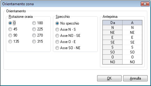

Proposta: perchè non crei la villetta tipo, concludi il calcolo (distribuzione, generatore, etc ... finito) e poi duplichi il progetto e provi la "modifica orientamento" disponibile in MC 11300:

naturalmente sono consapevole che la vostra teoria è quella più corretta dal punto di vista della progettazione, ma ho pochi giorni per consegnare il tutto.. non vi sono scappatoie, si consegna tutto e subito.. quindi auguro a tutti un buon lavoro e via con le ??? leggi 10/91, vediamo se riesco a farle tutte 8.. però con il metodo di "modifica orientamento" di MC 11300 mi sembra tutto più semplice..
