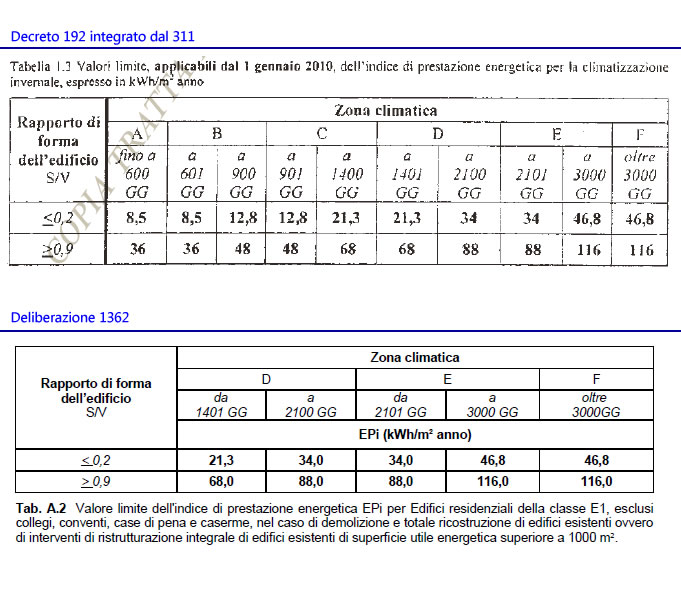

Forse sbaglio, mi sembra che quando si passa dal calcolo con gli indici nazionali a quello dell'ER non vengano cambiati i valori limiti dell'EPi.
Questo nella versione 1.31; e' possibile?
Non ho capito, che differenze ti aspetti?

Mi riferisco alla tabella A1 per gli edifici di nuova costruzione:
Tab. A.1 Valore limite dell'indice di prestazione energetica EPi per Edifici residenziali di nuova costruzione della
classe E1, esclusi collegi, conventi, case di pena e caserme
Comunque sembra che funzioni bene, non avevo controllato bene io il rapporto S/V.
Messaggio originale di tagio:
Si ma è la stessa tabella. Se esegui ad esempio questa formula in Excel (interpolazione lineare su S/V=0,7 per il valore di 1400 gradi giorno)
=21,3+((68-21,3)*(0,7-0,2)/(0,9-0,2))
ottieni 54,6571428571429 che è il valore limite della tabella A.1.
Non hanno creato nuovi valori. Come già detto, il regolamento E.R. è il più semplice.
Cambia per S/V > 0.7
Siccome il valore di S/V non e' riportato nel programma, credo, io ho sbagliato il calcolo e mi e' sembrato che il software continuasse a interpolare anche sopra 0,7.
