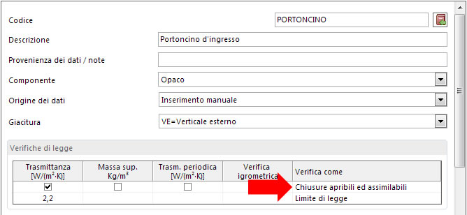

Per chi interessa è disponibile questa modifica veloce: nella videata dei componenti diventa possibile verificare con la procedura nazionale (2010) strutture opache come "Chiusure apribili ed assimilabili".
Scaricare questo file (pulsante destro, salva oggetto con nome ...)
http://www.masterclima.info/file.axd?file=2011/2/verifiche.xml
nella cartella (Vista/7)
C:\Program Files\Aermec\MasterClima\db
oppure (XP/Win2K)
C:\Programmi\Aermec\MasterClima\db
Superfluo aggiungere che è necessario disporre dei diritti di amministratore. 😉
cavalleri
Scusa Ing. Alberto,
ho provato con un file progetto esistente ma non riesco a "vedere" questa nuova verifica nei componenti opachi.
Qualche dritta ?
In un progetto con normativa nazionale e verifica trasmittanza 2010 quando si crea un componente opaco verso l'esterno il software propone un limite di 0,34 (esempio zona E). Con questa modifica nelle stesse condizioni è possibile richiedere la verifica per "Chiusure apribili ed assimilabili":
In questo modo, il limite viene aumentato a 2,2 (sempre zona E).
