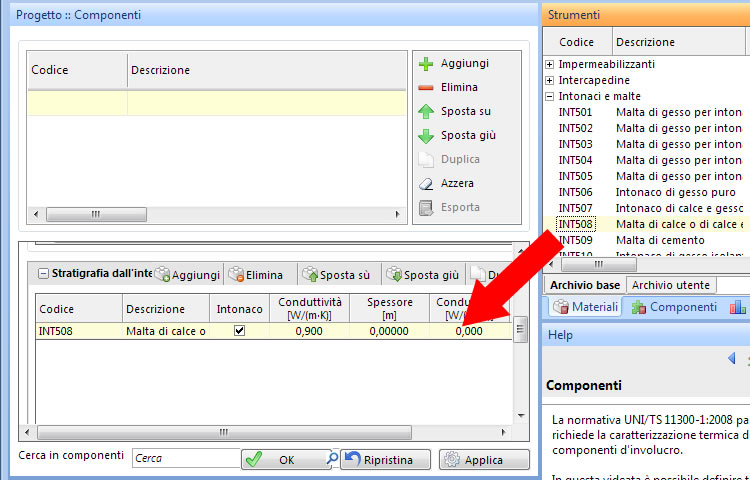

Ciao a tutti, sono nuovo nel forum, spero di trovare risposta ai miei dubbi visto che mi son registrato apposta.
1 - Allora, io non so se sia un problema di compatibilità (ho Windows Vista) o che altro, ma non riesco ad importare i materiali nella sezione componenti del programma MC11300. Quando clicco importa il programma non mi fa importare nulla, nemmeno dopo aver digitato il codice e aver definito il tipo di struttura.
2 - Altra domandina, essendo un programma free non ci sarebbe un modo per trasporlo anche per sistemi operativi linux?
Attendo vostre risposte.
Ciao a tutti e grazie dell'attenzione!
Messaggio originale di claudiuz:
Nella fase di sviluppo utilizziamo Vista (32 bit) e XP. Le incompatibilità potrebbero semmai sorgere in Win2k.
La funzionalità Importa è stata prevista per richiamare un componente precedentemente definito in archivio di base.
Credo ci sia un fraintendimento fra componenti e materiali. Il componente è il "prodotto finito". I materiali compongono il componente. Nell'immagine seguente il materiale INT508 viene trascinato (drag & drop) nella griglia di inserimento della stratigrafia:
Se non è questo, scusa ma non si riesce a capire.
Non in maniera nativa. Da quello che si sa, lo stanno utilizzando sia su Mac che su Linux ma in emulazione.
