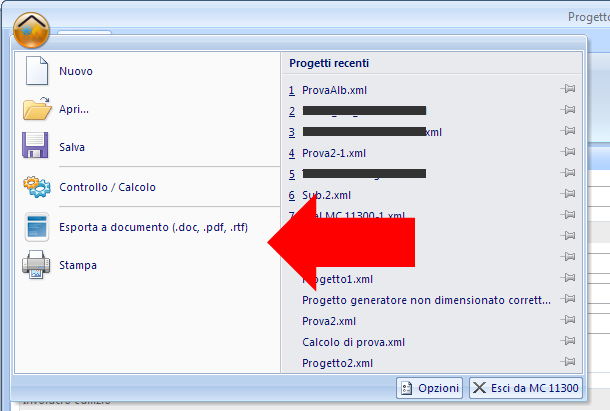

Tutto ok, grazie 1000. Non avevo fatto il controllo/calcolo. Altra domanda. Ma la parte relativa alla stampa che nella versione 1.03 funzionava, non c'è più? Nella parte riguardante la "certificazione energetica" manca tutto il settore destro della barra relativo alla stampa. C'è solo: "Aggiorna", e sotto "prestazione energetica" ci sono: "indicatori, dati attestati, anteprima"

la stampa (e l'esportazione) è stata spostata nella posizione finale: il menu principale:

Oops. Mi ero fossilizzata sulla "vecchia" schermata.
