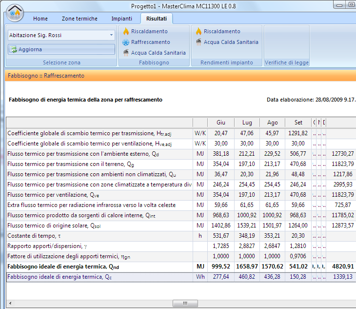

Chiedevo: la versione MC11300 conerrà anche il calcolo dell'energia utile estiva (ovvero quella pre rendimenti impiantistici)?
E' importante perché la regione ER la richiede... per ora sto tergiversando non inserendo i dati nella certificazione, ma non è proprio una cosa che mi piaccia.
17 anni fa
Ovviamente si:
