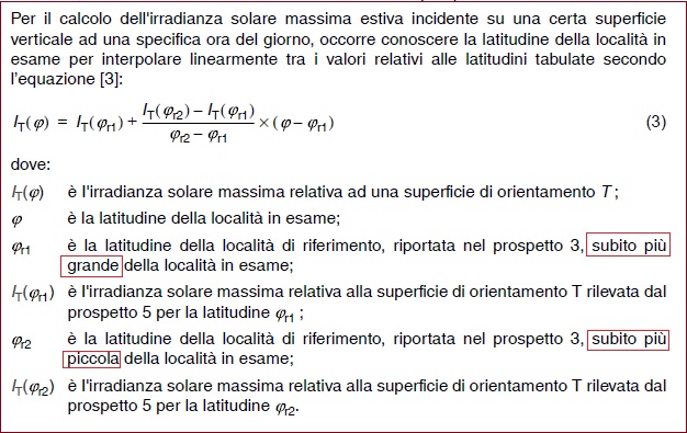

In ogni caso perché vengono richiesti questi dati nel software? La 10349 per le località di cui non si dispone di dati ufficiali prevede in qualche caso l'interpolazione dei dati di irradiazione con una località a Nord (subito più grande) ed una località a Sud (subito più piccola) della località effettiva. Ecco un estratto:
Ovviamente invertendo il Nord con il Sud non cambia nulla ...
La decisione su che località considerare spetta ovviamente al progettista. Se si dovesse prendere alla lettera quello che c'è scritto ci sono località che non hanno latitudini "più grandi" (o più piccole). Pertanto si deve usare anche un po' di buon senso. L'irradiazione è legata alla latitudine e quindi in teoria si potrebbe prendere qualunque località. In pratica alcune località troppo lontane dispongono di valori troppo difformi (la Sardegna è un'isola, Cosenza ha un'altitudine di più di 200 mt, etc) e quindi è meglio considerare una località più vicina. Tant'è vero che nel nuovo (oramai di qualche anno) pacchetto normativo viene considerata la "stazione di rilevazione" più vicina.
