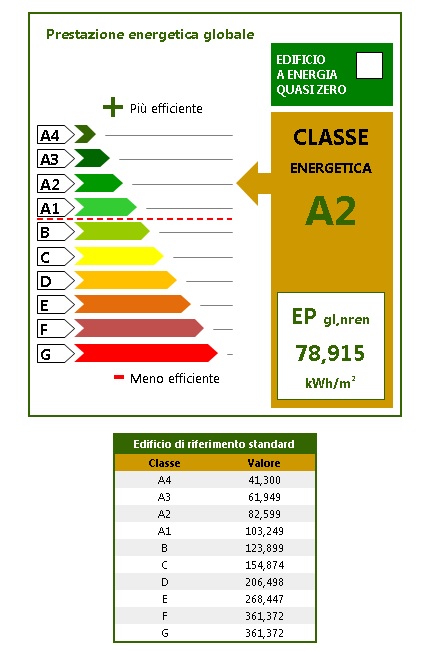

Io sto usando la 3.10 e non riesco a trovarli, ma ritengo che siano utili per capire quanto si è vicini/lontani al salto di classe.
Ciao
La 3.10 prevede una semplice tabella con la quale dovrebbe essere ancora più semplice capire se si è vicini/lontani al cambio classe:
La lettura di questi dati dovrebbe essere banale.
