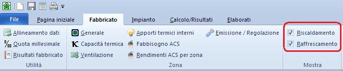

ci sono passato anche io,
Deve lasciare il "mostra" attivo per il raffrescamento (non serve a nulla disattivarlo) e funziona
tizicor
  • tizicor
ti ringrazio per la risposta ....
potressti precisare megli? ... non ho capito bene dove si trova ....
Ho provato a flaggare Raffrescamento su della scheda Fabbricato >nuova zona ...
ma il risultato è lo stesso: "errore di run time 91"
Questo:
tizicor
  • tizicor
