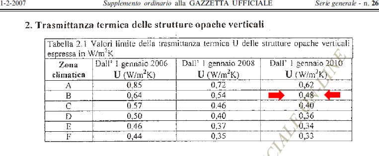

Ho eseguito l'aggiornamento ad MC11300 rel.1.35. Ho notato che i valori di trasmittanza limite delle strutture arrivano fino al 2009. Sbaglio ho successivamente sonostate aggiornate? Es. Zoba B - struttura opaca verticale esterna 0,48 o 0,43?😕
Messaggio originale di otaner1955:
Il 192 aggiornato dal 311, per la zona B (allegato C tabella 2), periodo 2010+, indica 0,48 W/mqK (almeno nella versione che ho io sottomano).
Non è che fai confusione con il limite per il 55% (ovvero 0,41 W/mqK)? In questo caso bisogna selezionare nella trasmittanza limite, il "Decreto 26 gennaio 2010 (G.U. 35 del 12/2/2010)".

Nella tabella sottomano i valori applicabili dal 1 gennaio 2010 per tutte le tipologie di edifici e per le strutture opache verticali sono :
A 0,56
B 0,43
C 0.36
D 0,30
E 0,28
F 0,23
mentre quelli per il 55% sono
A 0,54
B 0,41
C 0.34
D 0,29
E 0,27
F 0,26
non so se la prima tabella è sbagliata ma è quella presente in più link.
questa è la tabella tratta dalla gazzetta ufficiale:
e questo è un documento che riepiloga:
http://efficienzaenergetica.acs.enea.it/doc/dlgs_192-05_coordinato.pdf

Il documento linkato riporta questi valori:
A = 0,56
B = 0,43
C = 0.36
D = 0,30
E = 0,28
F = 0,23
Si tratta dell'allegato B del decreto 11 marzo 2008:
Attuazione dell'articolo 1, comma 24, lettera a), della legge 24 dicembre 2007, n. 244, per la definizione dei valori limite di fabbisogno di energia primaria annuo e di trasmittanza termica ai fini dell'applicazione dei commi 344 e 345 dell'articolo 1 della legge 27 dicembre 2006, n. 296.
In pratica ... il "solito" 55%. Il link alla gazzetta (reso gentilmente disponibile dal comune di Jesi) si trova qui:
http://gazzette.comune.jesi.an.it/2008/66/4.htm
Per tornare alla prima domanda del post iniziale, era inutile inserire i limiti del 55% per l'anno 2009 dal momento che il software è uscito nel 2010.
Il decreto appena esaminato è comunque obsoleto (siamo pur sempre in Italia ...). E' stato sostituito ma purtroppo google (che è americano) continua a recuperare queste informazioni dal momento che nessuno in Italia aggiorna il contenuto di link vecchi.
Il decreto ultimo (per quanto?) è quello del 26/01/2010: Aggiornamento del decreto 11 marzo 2008 in materia di riqualificazione energetica degli edifici.
Il testo del decreto è disponibile tramite wikigazzetta (sempre il comune di Jesi):
http://gazzette.comune.jesi.an.it/2010/35/2.htm
che riporta appunto questi limiti previsti per il 55%
A = 0,54
B = 0,41
C = 0,34
D = 0,29
E = 0,27
F = 0,26
I limiti del 2010 (sempre ai fini del 55%) si possono ottenere (nella versione PRO) selezionando nella Home, il limite della trasmittanza secondo: Decreto 26 gennaio 2010 (G.U. n. 35 del 12/2/2010).
