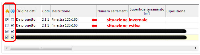

è possibile distinguere le schermature mobili fra una sistuazione invernale, p.e. senza schermi. e una situazione estiva , p.e. con tende esterne?
Assolutamente si. E' sufficiente creare una riga (es. situazione invernale) e poi duplicarla modificando i dati necessari (es. situazione estiva). Successivamente utilizzare i checkbox presenti nella parte sinistra della griglia per far riflettere a ciascuna riga la situazione:

Questa caratteristica è una scelta squisitamente informatica dal momento che in questo modo diamo la possibilità di creare situazioni diverse nel medesimo progetto. La caratteristica può essere utilizzata in qualunque punto (possiamo avere ventilazioni diverse, pareti che in inverno voglio considerare ed in estate no, situazioni particolari che in questo modo si possono gestire).
Ripeto, è una possibilità per l'utilizzatore e non una indicazione normativa.
So che ci sono discussioni contrastanti sull'argomento. IMVHO si può fare; ma io rispondo solo del software 😉
