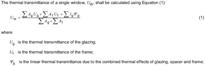

Non è possibile questo ragionamento. Ogni componente finestrato ha la sua trasmittanza legata alle dimensioni ed alle trasmittanze dei componenti (teleio - vetro). La formula è quella della 10077:
che è valida per qualunque combinazione (però una sola) di telaio/vetro.

Ti ringrazio moltissimo, nel frattempo ho riletto e ristudiato e cercato di capire meglio. Soltanto una cosa. Se io ho due serramenti dello stesso tipo (profilo e tipo di vetro), ma di dimensioni diverse, avrò che il telaio ha lo stesso valore di trasmittanza.
Nella scheda tecnica trovo Uw e Ug, non Uf. Inserendo i valori per una finestra di 1x1,4 mi viene Uf=1,6. Potrebbe andar bene per un profilo in legno spessore 90mm (partendo dalla Uw dichiarata di 1,4).
Il fatto è che se metto gli stessi valori cambiando le dimensioni della finestra 3,3x2,3 mi uscirebbe una Uf di 6. E' troppo alta, non ha senso. Immagino sia la trasmittanza a cambiare.
Posso usare allora il valore di Uf calcolato nel primo caso per calcolarmi la nuova trasmittanza della finestra più grande?In tal caso mi uscirebbe un valore di 1,2.
Mi sembra ragionevole che sia più basso, dato che il vetro ha trasmittanza di 1,1, quindi più bassa del telaio e nel secondo caso il telaio ha un'incidenza minore nel complesso del sistema finestra.
E' sbagliato il mio ragionamento?
