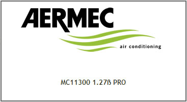

viene visualizzato "splah screen" e subito ricoperto dal messaggio di errore.
con la versione 1.10 il logo aermec si presentava in bianco-nero; ora cercando di eseguire
la versione 1.10 ridenominata si presenta comunque a colori ed evidenzia lo stesso errore
