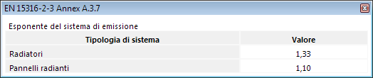

Buongiorno, nell'inserimento dei dati mi sono imbattuto in questo valore..mentre per i radiatori immagino sia l'esponente "n" non so come e dove trovare quello per i pannelli radianti a pavimento..potete aiutarmi ??
Dalla prossima versione sarà inserito questo prospetto:
Oramai dobbiamo buttarci sulle norme europee. Sembrava che nella 11300 fosse tutto compreso 😕

Davvero ti viene chiesto questo dato per l'impianto a pannelli radianti??? 😲
L'emmissione termica di un pannello radiante dipende dal tipo di tubo, dal diametro del tubo, dalla resistenza termica del pavimento, dall'interasse dei tubi (peraltro variabile), dallo spessore del massetto, dal tipo del massetto, ecc...
Dunque, non può esistere un esponente univoco.
Se per il progetto dell'impianto a pannelli utilizzi un software che si appoggia alla norma UNI 1264, potresti variare la temperatura di mandata (basteranno 3-4 valori entro il range che ti interessa), segnarti la corrispondente resa del pannello e poi ricostruirti la curva della resa termica (in funzione del deltaT medio!) mediante l'Excel. Poi mediate la linea di tendenza polinomiale ottieni l'esponente.
P.S. (ho appena visto la risposta di Alberto...)
Volevo scrivere "prova con il valore 1.1", che avevo calcolato una volta mediante il vecchio metodo Caleffi (Quaderno tecnico n.4). Ma sicome è un valore valido per un determinato tipo e diametro di tubo (20 mm, PEx), un determinato passo (75-100 mm), un determinato tipo e spessore del massetto (45 mm) ecc., ho pensato di non farlo per non dare un valore che non c'entra nulla con l'impianto reale in questione... Ora scopro che la EN15316 ha addottato questo valore per tutti i tipi di impianti a pannelli (?), senza fare distinzione. Bah. Adeguiamoci e non pensiamoci più. Ci pagano per tirar fuori i numeri, non per pensare.
