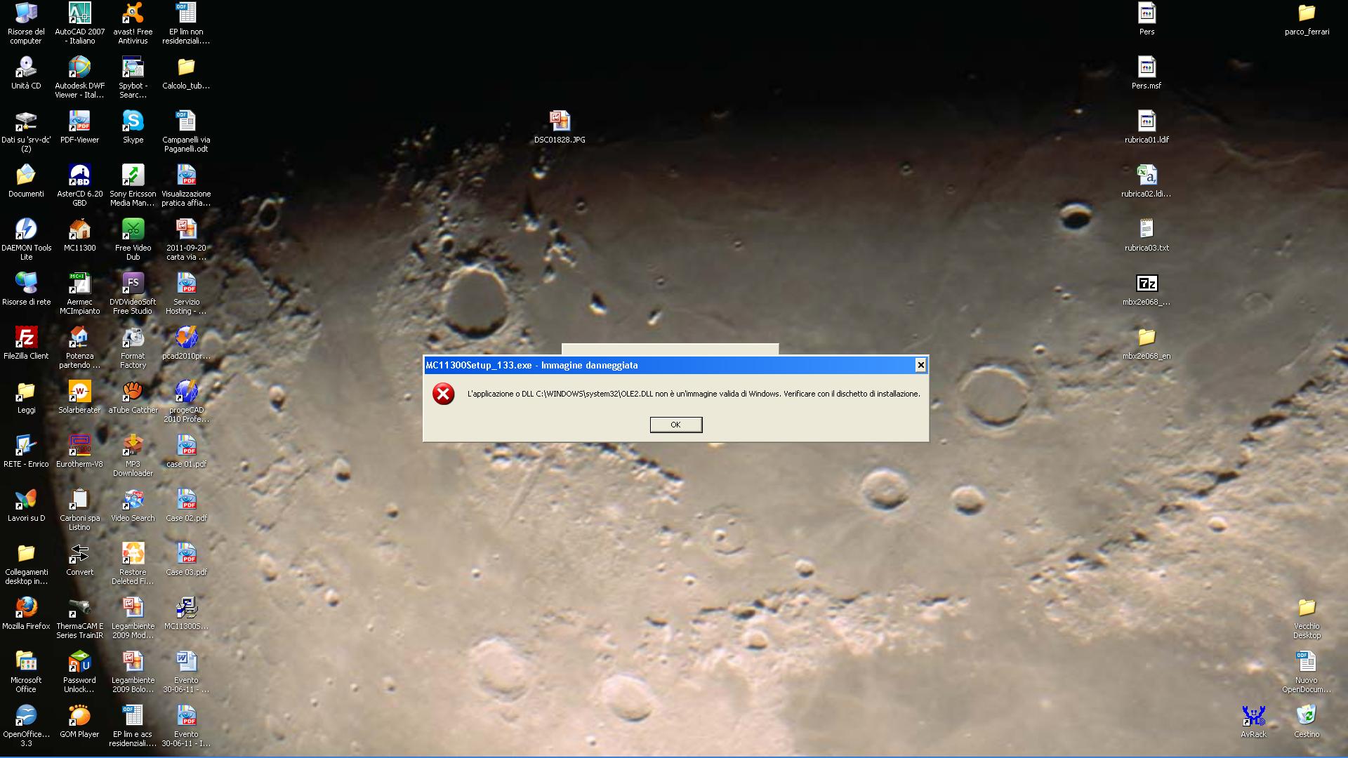

ho pèrovato a reinstallare (senza disinstallazione) il software e mi da questo errore:
Sembrerebbe lo stesso:
http://www.masterclima.info/forum/default.aspx?g=posts&m=7832#post7832
Non serve disinstallarlo. Dopo l'installazione hai resettato il computer.

Dopo aver resettato ti da "solo" l'errore 429 vero? Non ti deve cmq dare errore nella OLE2.DLL.

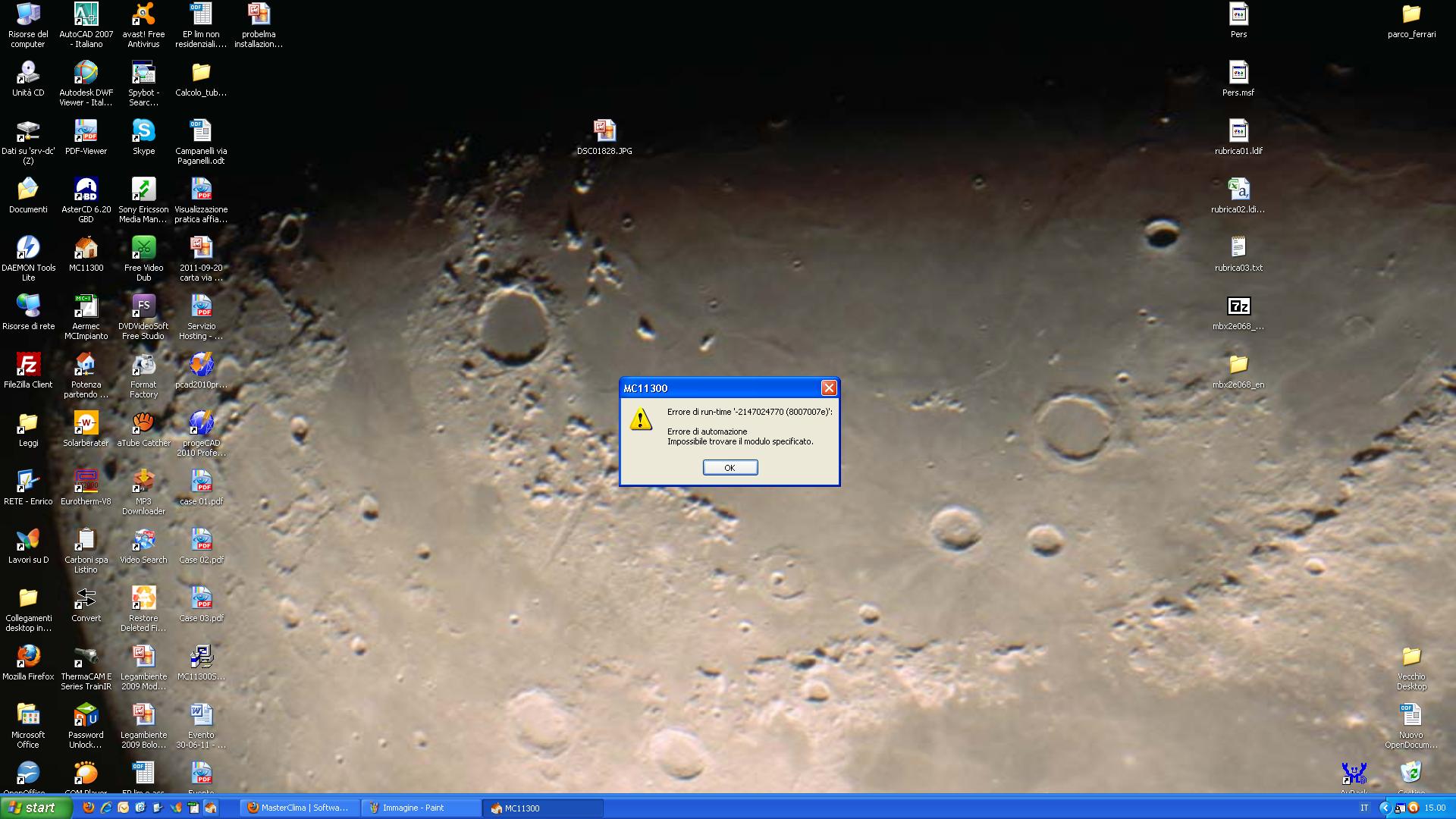

Non da più l'errore OLE2.DLL ora da questo errore in apertura:
OK. Scarica (dal sito di Microsoft) ed installa nell'ordine questi 3 files. Dopo ciascuna installazione riavvia il PC ed esegui MC 11300 (così vediamo se e che componente è):

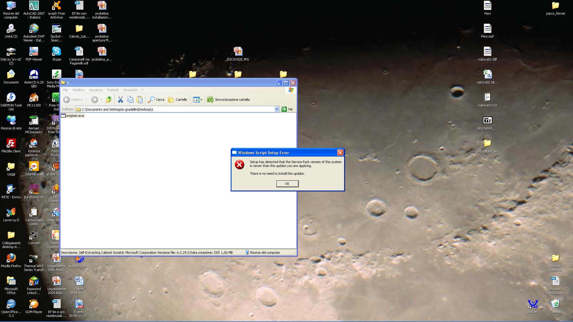

con Windows Script 5.7 for Windows XP non riesce l'installazione il messaggio di errore è questo:

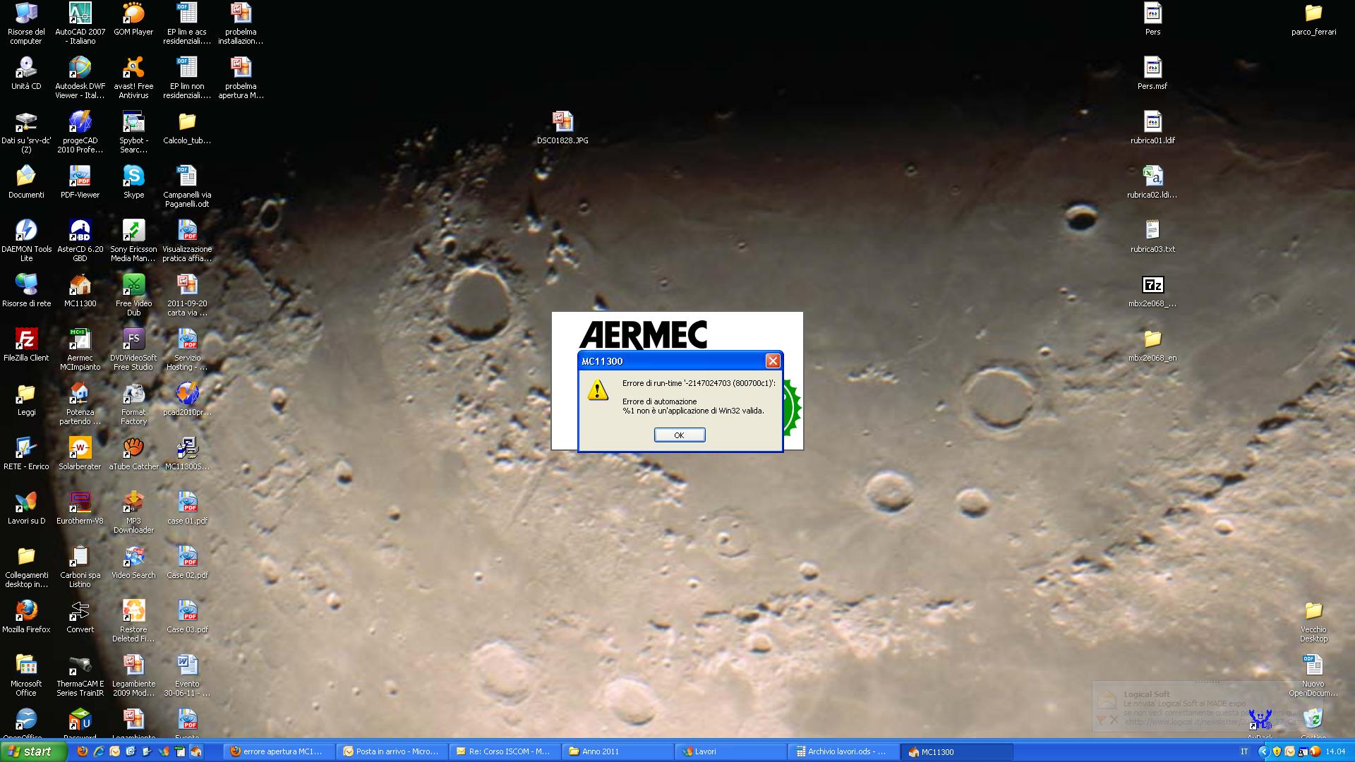

gli altri due li ho aggiornati (uno alla volta, riaccendendo il PC) e il problema persiste con
errore di automazione
%1 non è un'applicazione di Win32 valida
ti ha dato errore proprio il componente più "indiziato" (-:
quindi significa che hai installato (o l'installazione di qualche programma) la versione per Vista/Windows 7.

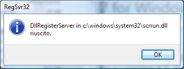

Prova a vedere se si registra o che errore ti da in fase di registrazione:
Clicca (in basso a sinistra) su START e richiama ESEGUI. Dovrebbe uscire una piccola videata con un campo di testo dove puoi scrivere (non ho un XP sottomano):
regsvr32 c:\windows\system32\scrrun.dll
Premi sul pulsante OK. Dopo qualche istante dovrebbe uscire una videata simile a questa:
Se ti da questa videata (= registrazione del componente a buon fine) prova ad eseguire nuovamente MC 11300. Se invece la registrazione del componente ti da errore ... ci pensiamo dopo.

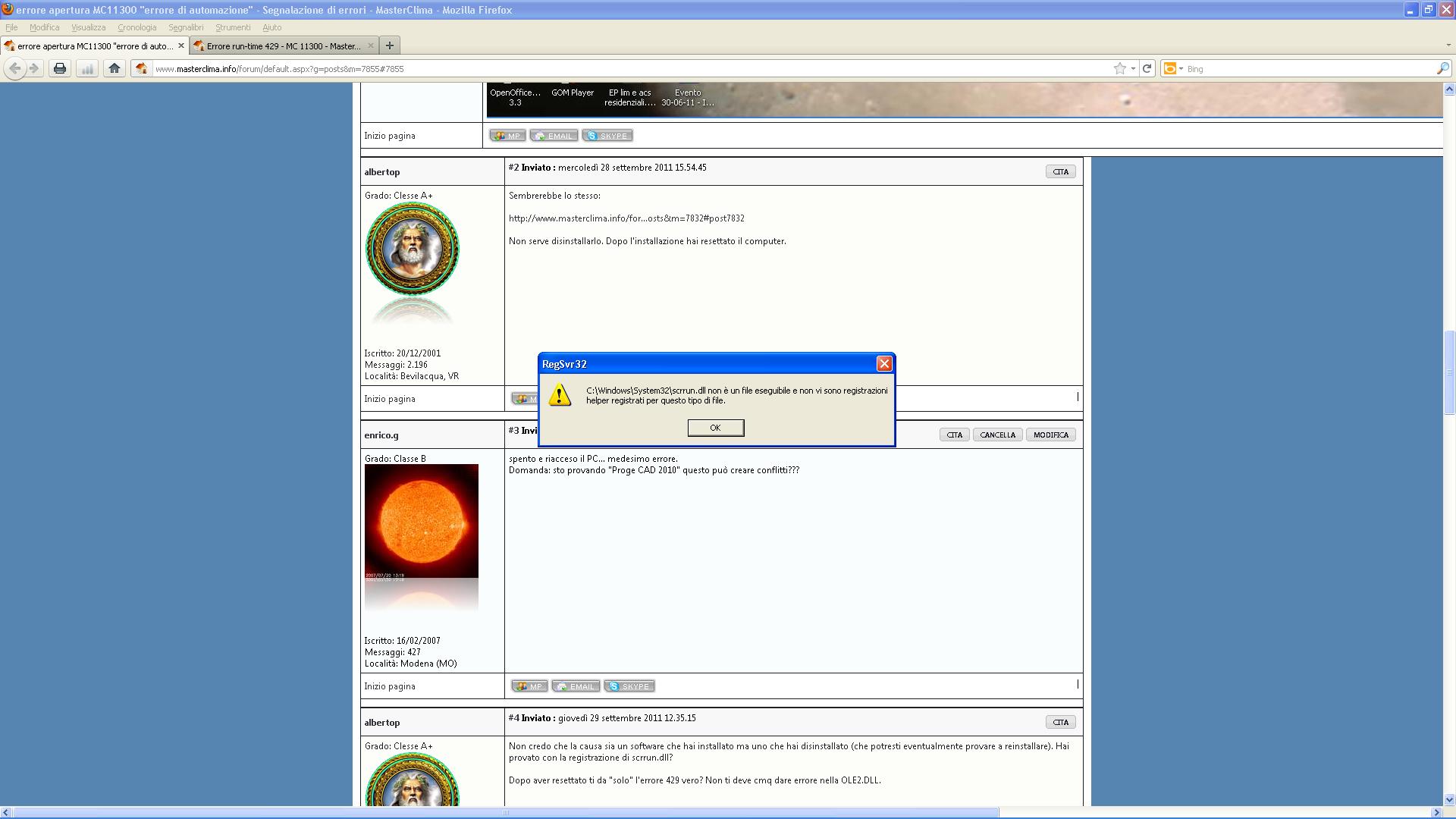

  • enrico.g
Nada..... mi da questo errore

Almeno, c'è il file scrrun.dll nella cartella c:\windows\system32?
Puoi vedere se esiste e di che versione è? (pulsante destro, versione). L'ultima versione per XP è la 5.7.0.16535.
Se hai una versione più elevata significa che è per Vista ed è pertanto non funzionante nel tuo sistema.
Potrei consigliarti di tentare di eliminare, se ci riesci, quel file (scrrun.dll) e poi eseguire il programma di installazione che ti ho linkato ieri (quello che non ha funzionato).
Un'altra possibilità potrebbe essere qualcosa che ti blocca quel file (un virus o altro).
Così non saprei cos'altro dirti. Non so se ci sia anche qualcos'altro ma sicuramente fintantoché quel file non è funzionante nel sistema, MC 11300 non funziona di certo.

Su un notebook che uso per le prove (Windows XP, SP2) ho provato a copiare direttamente il file scrrun.dll del mio PC (con Vista) ed il componente si registra regolarmente. Non contento ho provato a copiare lo stesso file di Windows 7 ed anche questo si registra senza problemi.
Questo significa che il file scrrun.dll è indipendente dal sistema e retrocompatibile.
